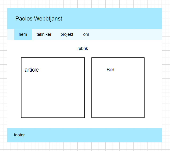

Så här var det jag ville att den skulle se ut på en dator, alltså att texten och bilderna är bredvid parallella till varandra. Färgen blev annorlunda eftersom jag valde att använda en färg som redan fanns på materialize. Jag använde https://app.diagrams.net/ för att skissa hur jag ungefär ville att det skulle se ut.

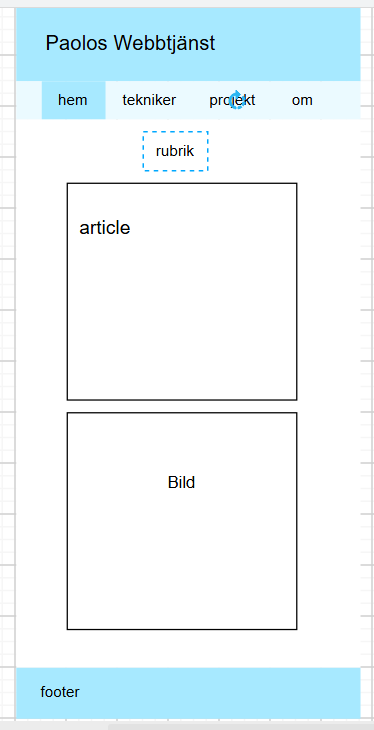

På mobilen tänkte jag att bilden skulle hamna under texten istället för bredvid så att det inte skulle vara lika trångt.

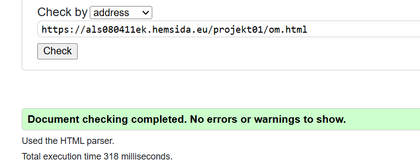

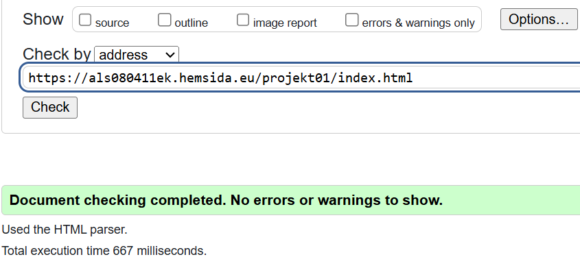

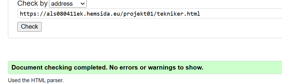

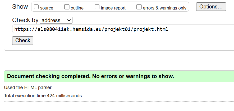

Jag validerade alla sidor och de kom alla tillbaka godkända, så jag behövde inte göra några ändringar.
